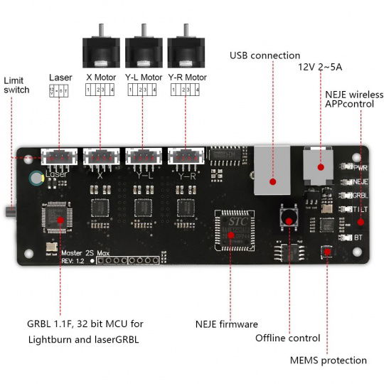

    Was das Board angeht kommt man da nicht so leicht ran, aber das ist ziemlich sicher genau dieses hier:
    Da vermute ich mal, dass ich diese hier brauche? neues Board
    Der A40640 ist ein 10W-Modul. Von dem her kannst du entweder ein 10W von Sculpfun holen (besserer Spot und dadurch höhere Energiedichte) oder du steigst auf mindestens 30 oder eher 40W+ um. Die 20W können in aller Regel mit dem 10W Sculpfun nicht mithalten.
    Ist das wirklich so? Der "bessere Spot" kann eigentlich nur ein kleiner Spot sein, sonst würde die Energiedichte nicht zunehmen. Kleiner Spot bei einem Diodenlaser heißt normal auch, dass die Schärfentiefe vom Spot niedriger ist, das heißt die mögliche Schnitttiefe nimmt ab. Bei dünnen Materialen, sicher von Vorteil, bei dickeren aber von Nachteil, wenn die Z-Achse nicht bewegt werden kann. Oder hab ich da was übersehen?
    Was das Board angeht müsstest mal zeigen, was da verbaut ist. Die meisten haben DLCs oder Clone davon verbaut. Da kannst auch 24V anschließen. Musst nur darauf achten, dass diese in der Regel sowohl an Laser als auch alles was am Air-Anschluss hängt weitergegeben wird. Sprich wenn du einen AirAssist mit 12V direkt über das Board versorgst, muss der weg, sonst ist der hin.
    Für die Stepper wird ohnehin reduziert.
    Ich bin mir reltaiv sicher, dass es keine 24V kann, weil laut Neje, braucht man für das E80 Modul ein eigenes Board, da es 24V unterstützen muss. Wenn ich dazu komme schaue ich mal was es für ein Board ist und mache ein Foto.
    Was die Elektrik angeht, musst du dir bei der Erweiterung des Rahmens wenig Gedanken machen. In aller Regel ist das einfach nur Kabel verlängern und fertig.
