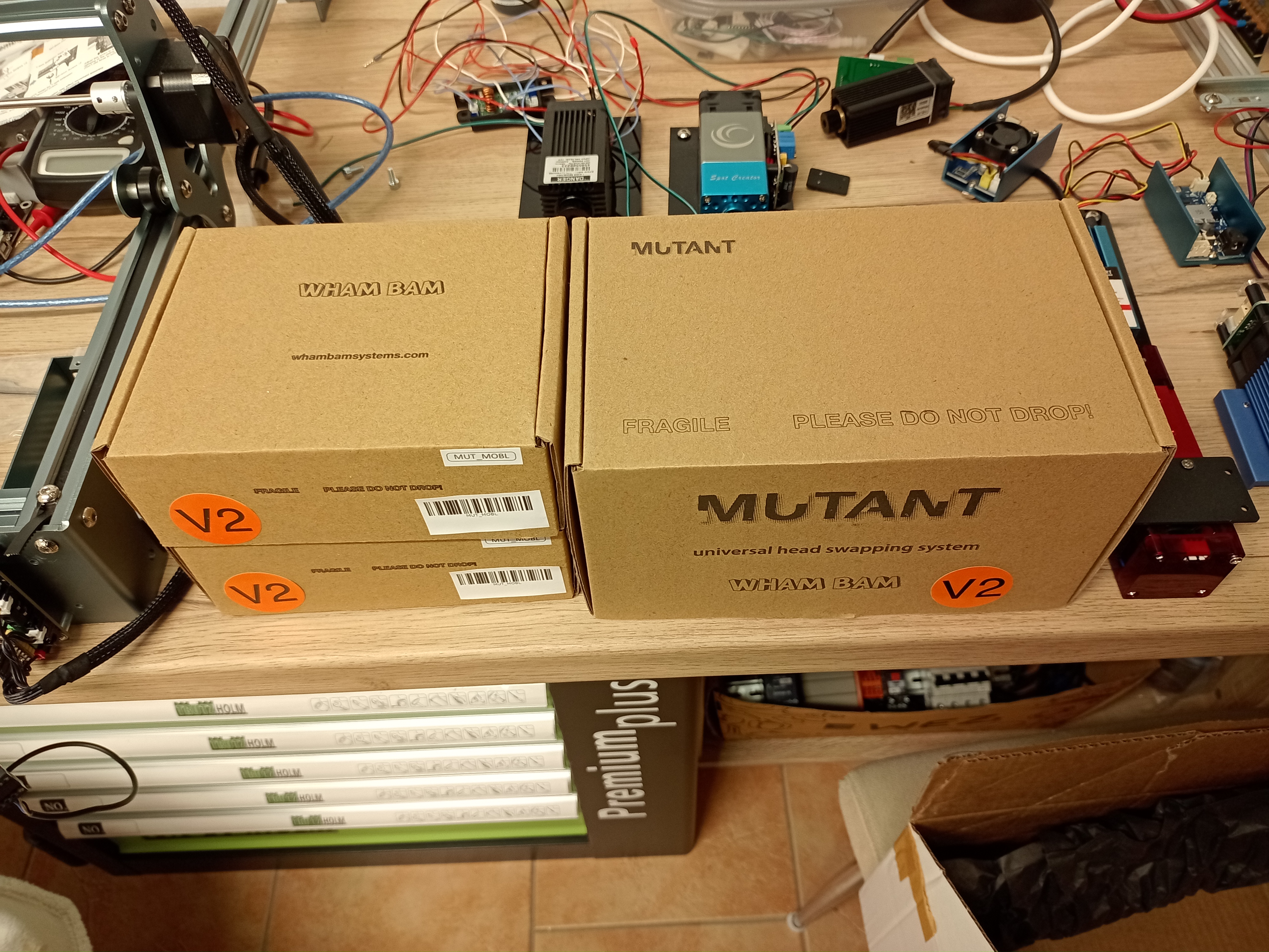

Wenn alles klappt schlägt das Teil zum Wochenende bei mir auf.
Kommt aus Deutschland und kostet knapp 150 € mit Adapterplatten.
Wenn montiert schauen wir ob es funktioniert und vor allem "wie" es funktioniert.
Videos dazu gibt es ja reichlich....Einsatzgebiet hauptsächlich 3D Drucker aber wer zum Beispiel einen Ortur hat und alle drei Lasermodule für unterschiedlichste Aufgaben bekommt hier etwas nettes.

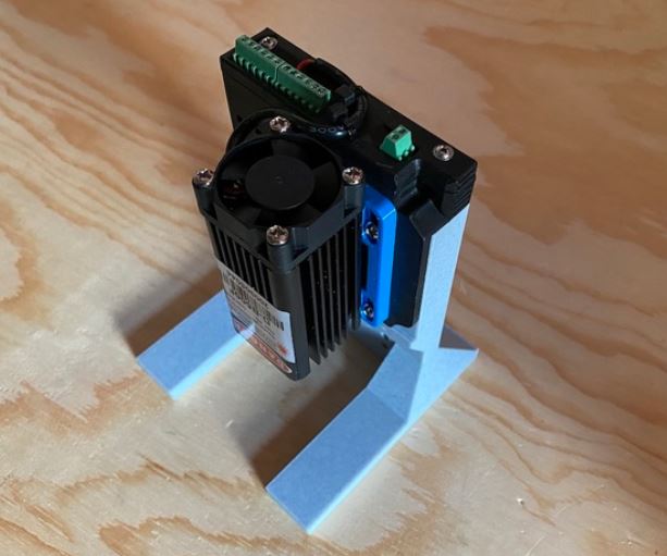

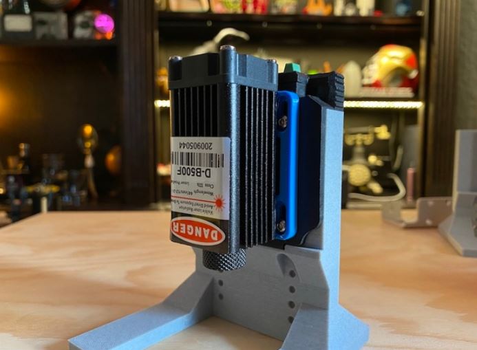

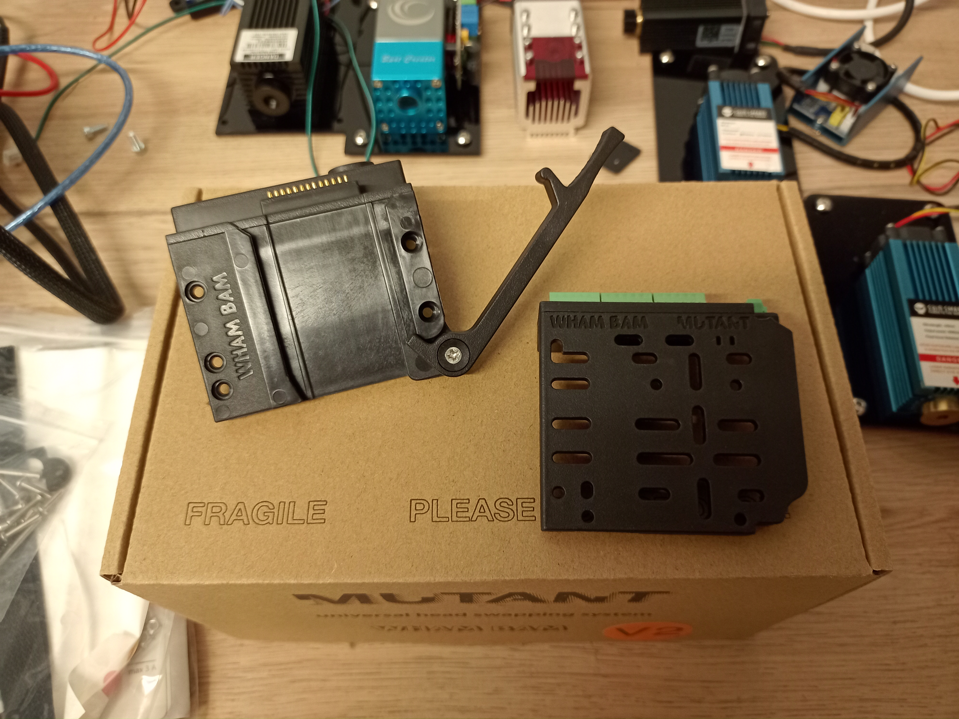

Ganz interessant sind folgende Links um sich selber Platten drucken zu können (Vorlagen)
Schaut dann zum Beispiel so aus:

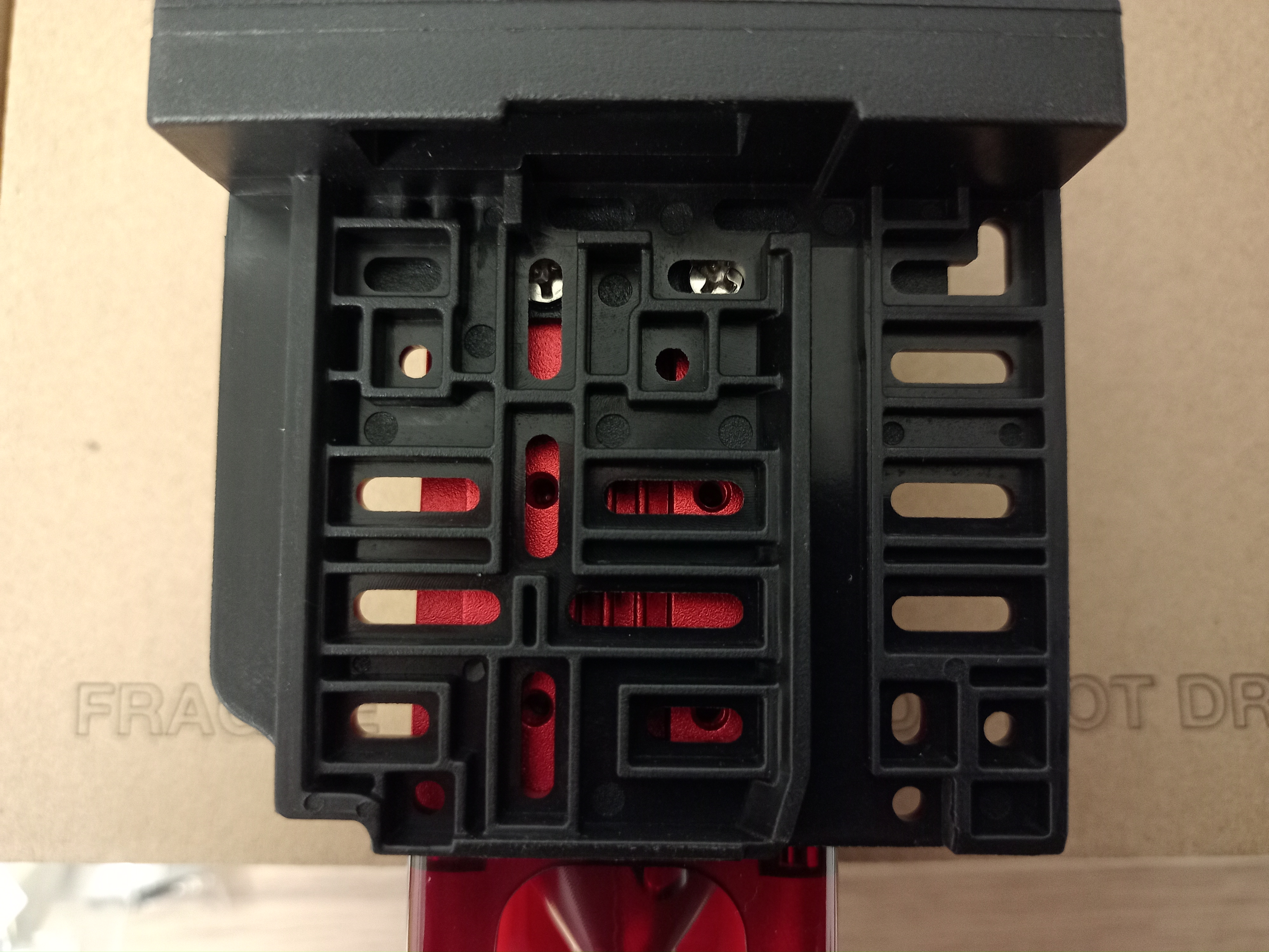

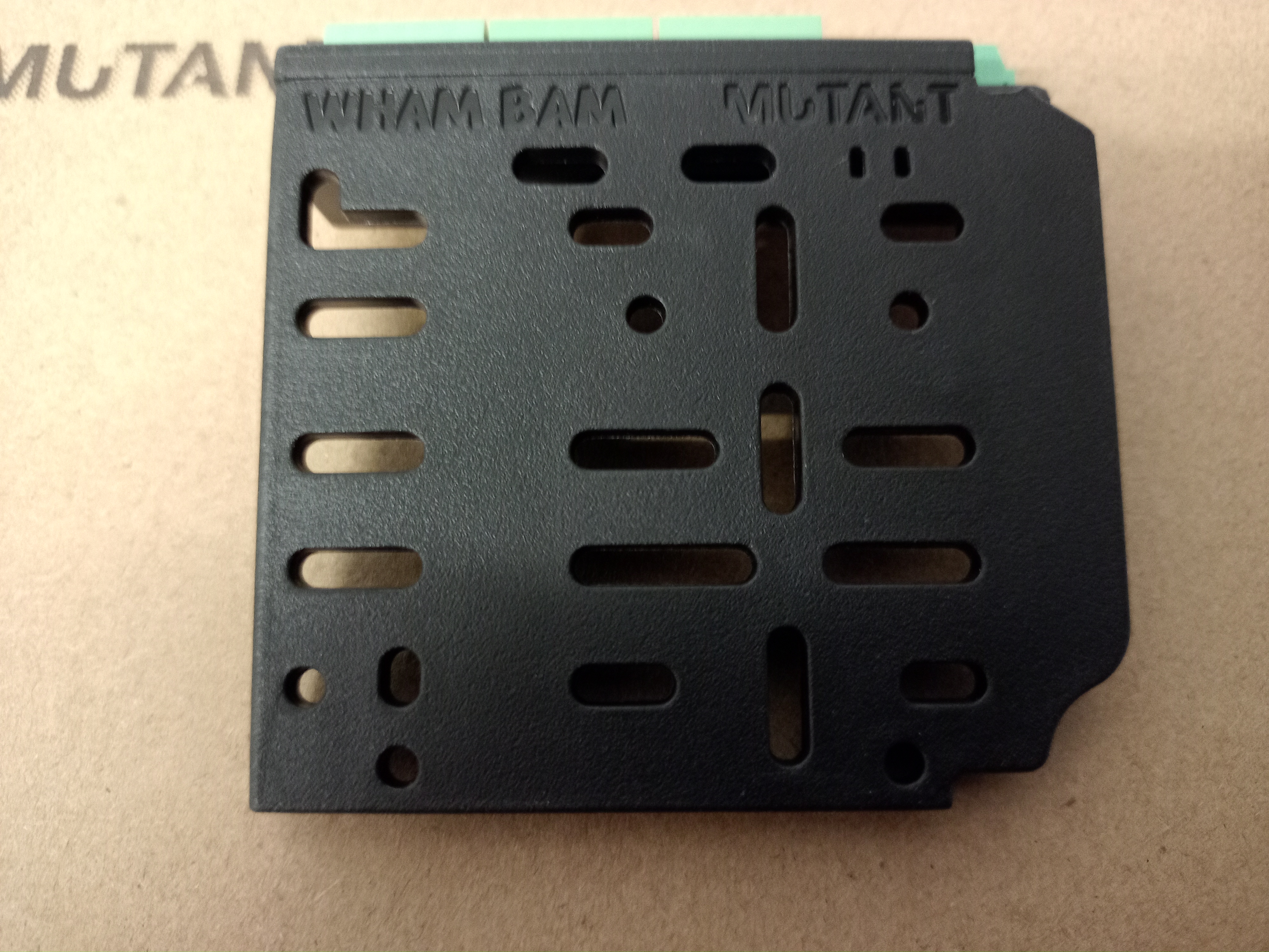

Angekommen und ich hatte erst gedacht es wäre so gedruckter Kram....nö.
Das sieht schon sehr stabil aus auch wenn die Schraubklemmen etwas klein sind.
Das ist schon mal weit besser als ich vermutet habe....ich bin da mal sehr angenehm von überrascht!

Zumindest der Ortur passt ohne Probleme und ich denke fast alles andere dann auch....Einheitsbrei : )

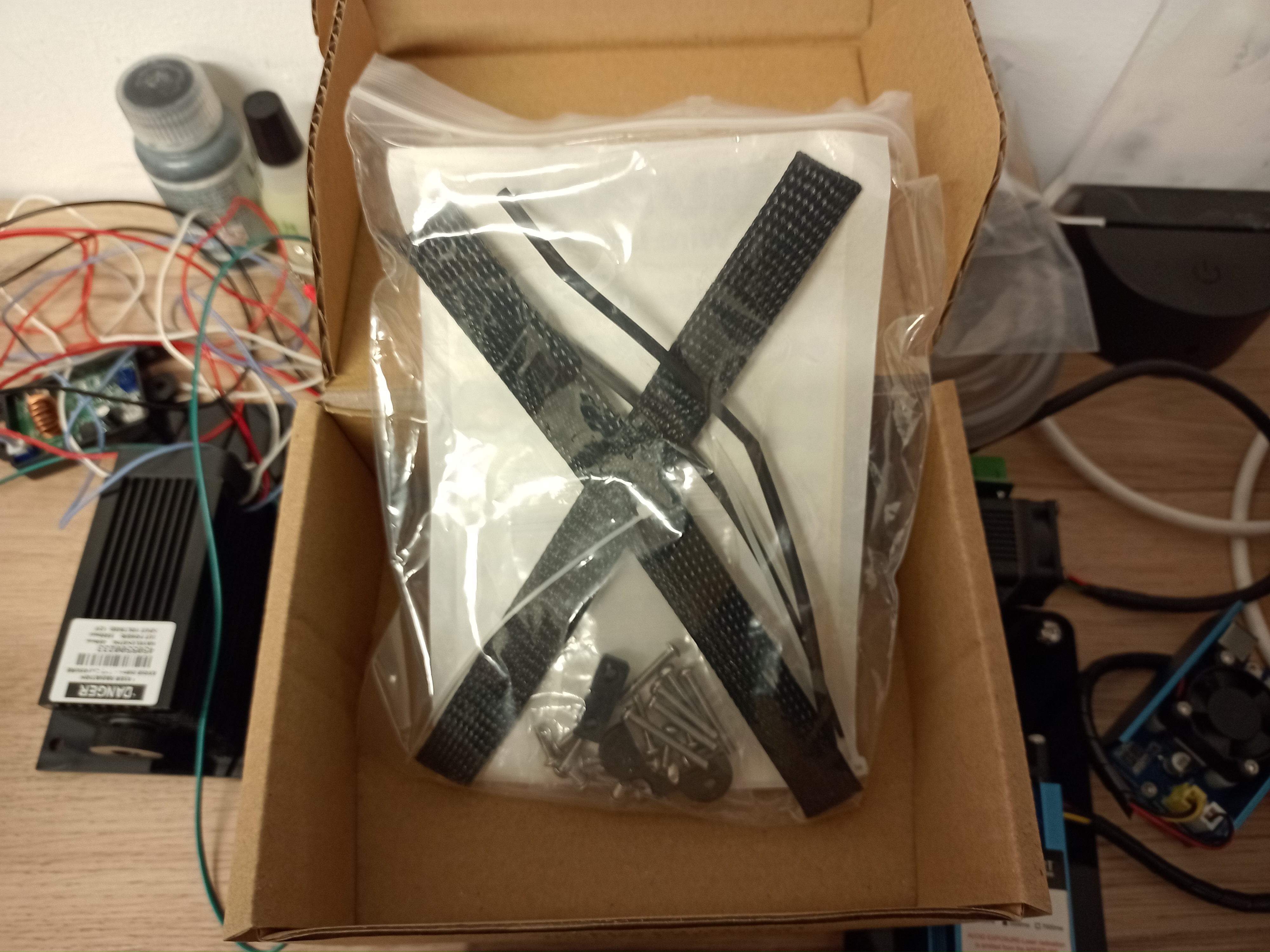

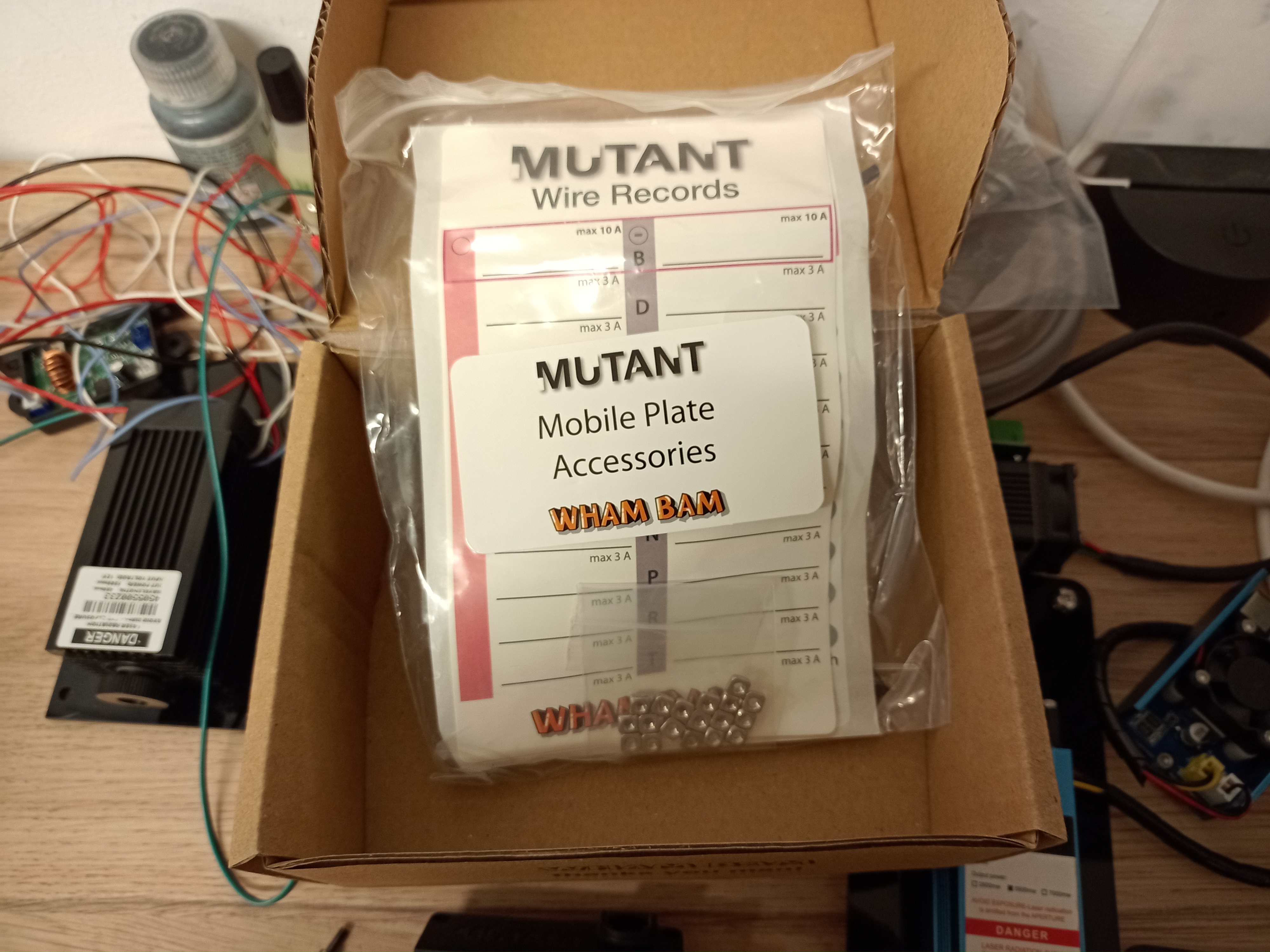

Die Adapterplatten kommen immer komplett mit Zubehör und somit Anleitung, Schrauben, Kleinteile wie Kabelbinder...
Anbei ein Link zum bestellen....sehr netter Service.
Hier kann man das bestellen...
