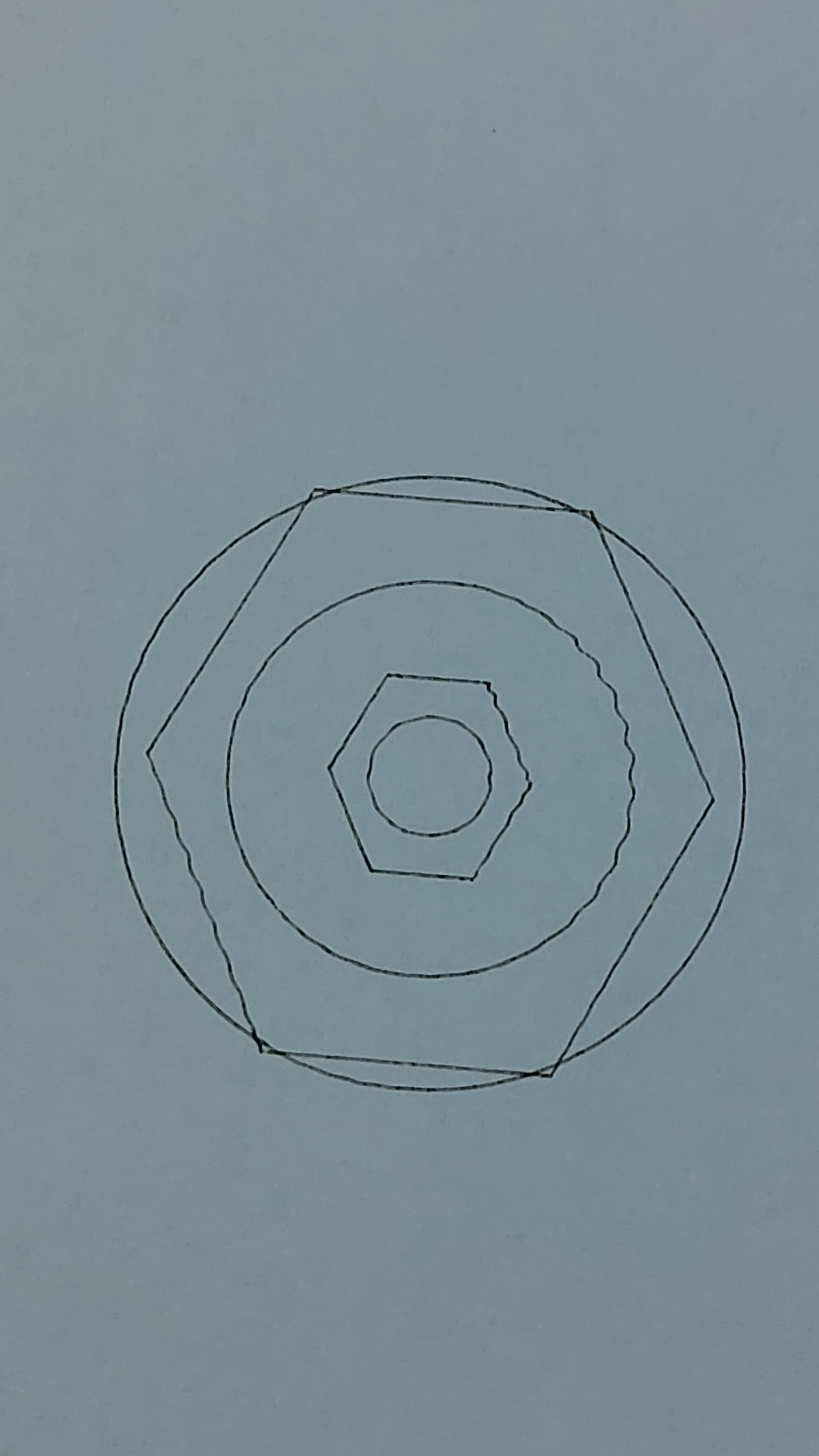

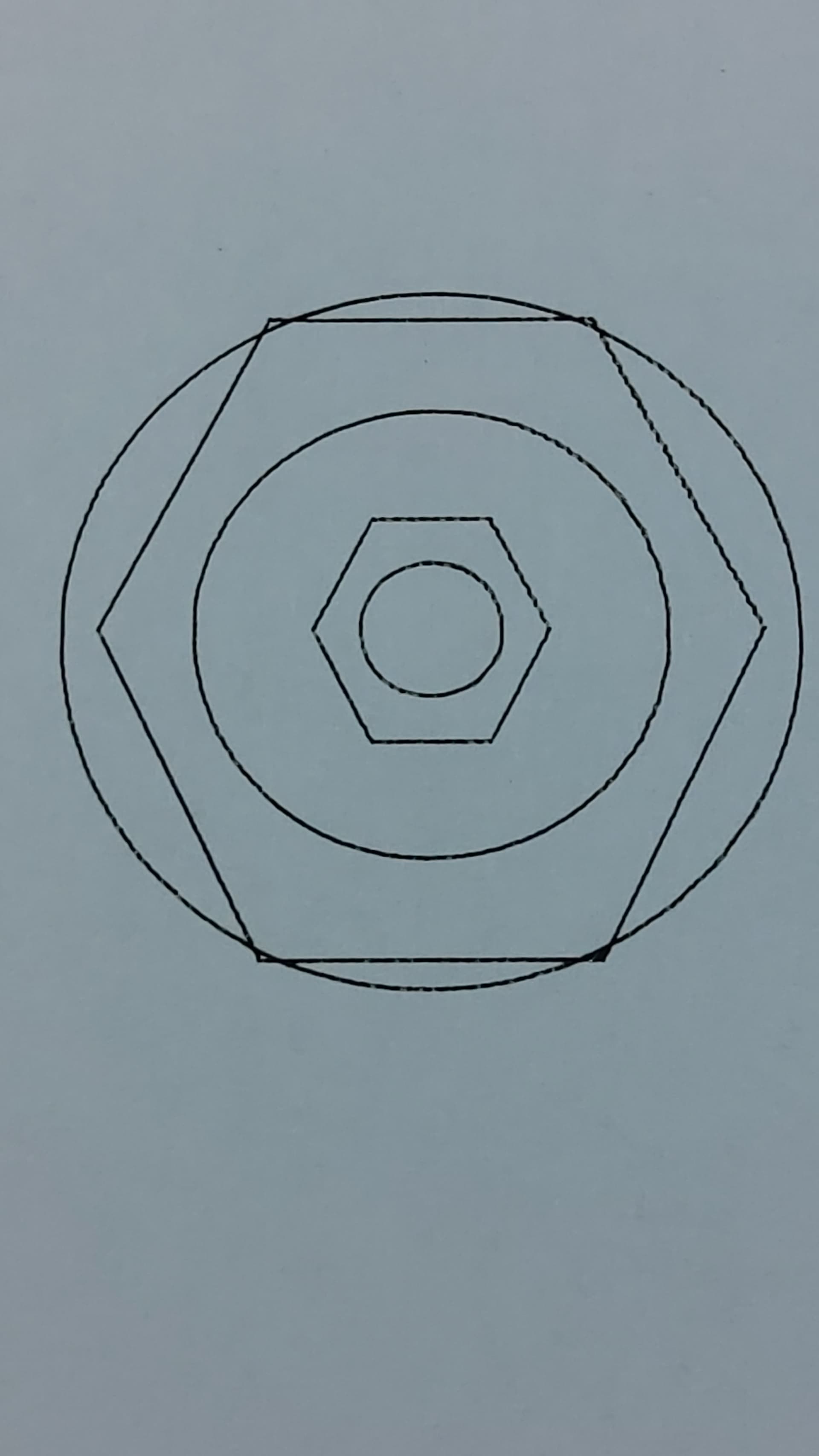

    Ich bin (noch) nicht so ganz begeistert von dem Ding. Bekomme keine runden Kreise hin, haben immer kleine Wellen oder Zacken drin, wenn ich schneller als 500 mm/min bin. Aber bekomme es bestimmt noch hin. Hab zwar schon alles getauscht und jeden Patameter in GRBL geändert, werde aber weiter probieren.

    Habe schon 2 Monate mit Neje rumgemacht und alles eingestellt, was einzustellen ist. Die Riemenspannung, Rollen, Lager, habe die Motoren getauscht, die Kabel, habe die Linearführung der x-Achse gewechselt, habe den Controller durch Arduino ersetzt und habe jetzt als letztes neue Zahnriemen und neue Zahnscheiben eingebaut. Auch Lightburn ist offiziell und neues Netzteil vorhanden. Pc gewechselt und anderen Laser verwendet und immer das gleiche Resultat.... kann leider kein Bild einfügen bin gerade am Tablet...

  • Hallo Christian, ich habe leider keine Büroklammer im Feld hier unten, kann auch immer noch keine pdf und jpg etc. aufmachen hier im Forum
    Hab noch einen Link aus dem Netz von mir gefunden, damit geht es, ist aber nicht normal, kann auch keinen Screenshot von der Seite hier machen und reinstellen....
    1000 mm/min:
    3000 mm/min:
  • Da ist definitiv etwas lose. Das sind ja schon sehr starke Schwingungen. Ich würde da auf die Schlitten und die Rollen tippen. Da ist was richtig wacklig. Ein paar Bilder vom mechanischen Aufbau könnten vielleicht auch helfen.
