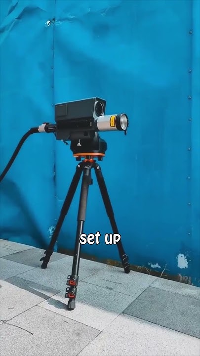

Das ist ein Terrawatt-Laser in Miniformat, oder was könnte das sein?
(Ich verstehe kein English).

Allein schon der gut sichtbare Laserstrahl belegt, dass das fake oder science fiction ist.
Sind Powerlaser immer im unsichtbaren Bereich?
Nicht zwangsläufig. Macht jedoch meist Sinn. Die Sichtbarkeit in dem Video ist aber definitiv unrealistisch. Außerdem sieht man bei einem Laser nicht, wie der sich zum Fokuspunkt bewegt, da der viel zu schnell ist.
Dass so ein Gerät funktionsfähig hergestellt werden kann ist nicht ausgeschlossen. Derart kompakt kann ich mir jedoch nur schwer vorstellen. Irgendwo muss schließlich auch die Leistung herkommen.

Vielleicht kommt die Leistung über eine Art Glasfaserkabel dazu?
Es gibt doch solche kleine Hand-Laser in China, mit dem man recht schnell eiserne Teile entrostet. Die haben Power!
Dann wird es wohl so sein Georg.
Es gibt einen großen Unterschied zwischen Werbung und Realität. Gerade bei den Chinesen ist der Unterschied besonders groß. Wenn das Ganze durch ein Glasfaserkabel geht, sind wir bei einem Faserlaser. Damit ist die Wellenlänge bei 1064nm. Warum ist das so? Der Laserstrahl wird nicht wirklich durch die Glasfaser geleitet. Die Faser wird mit Dioden welche ca. 890-980nm haben gepumpt. Dadurch fängt die Faser selbst an einen Laser zu erzeugen, welcher die bekannte (nicht sichtbare) Wellenlänge von 1064nm hat.
Diese Wellenlänge ist bei Holz übrigens eher ungeeignet. Daher bräuchte man wesentlich mehr Leistung im Vergleich zu anderen Wellenlängen um einen Ast zu schneiden. Andererseits wird durch die Pulsung auch eine recht hohe Spitzenleistung erzeugt. Alles also nicht so einfach.
Auf Grund des Wirkungsgrades beim Faserlaser müssen die Dioden natürlich auch nochmal mehr Leistung als die optische Leistung des Lasers haben. Das Ganze braucht also Platz und eine adäquate Energiequelle, was sich auf das Thema Platz und Mobilität entsprechend auswirkt.
Die Problematik der Fokussierung ist noch ein ganz anderes Thema. Wäre das alles so einfach, würde man Laser bereits lange in der Waffenindustrie verwenden. Tatsächlich ist man hier jedoch noch ganz am Anfang.
Nun ja, die Wellenlänge lässt sich sicher variieren, wie ich denke. Denn der UV-Laser ist eigentlich nichts anderes als ein Faserlaser mit 1064 nm, bei dem man mit zwei speziellen Kristallen die Wellenlänge ändert.
Wenn man aber das durch nur einen Kristall laufen lässt, könnte man dann nicht auch sichtbares grünes Laserlicht erzeugen?
Ja, das geht, aber 1. würde sich das Licht anders verhalten als im Video gezeigt und 2. Hätte es wegen der Wellenlänge nicht die gezeigte Wirkung.

Ich vermute aber, dass das irgendein reeller energiestarker Laser ist. Man sieht den recht dicken Schlauch an dem relativ kleinen "Laserkopf".
Und was die Optik (das Aussehen) des Laserstrahls betrifft: Das wurde nur zur besseren Sichtbarkeit für das Video „nachgezeichnet“ – bei dem einen blau, bei dem anderen orange.
Aber das kann als Präsentation, nur eben für die Videovorstellung gemacht worden sein.
Der Laser selbst in real – das wäre doch so möglich, wie gezeigt, oder?
Und wegen Fokussierung, das habe ich schon mal an anderer Stelle gezeigt, wie das Astronomen machen, wenn sie z.B. Laserstrahl zum Mond senden um die Entfernung bis auf 1cm genau auszumessen... - Bis der Strahl auf demn Mond weiträumig aufgefächert trifft, das ist eine andere Sache nach 400.000 Km, aber hier geht es um nur ca. 10 - 70 Meter!
Im ersten Teil wird „Natur“ gezeigt, dass man den Laserstrahl nicht sehen kann.
Dieser Laser kosten „nur“ 13.000 USD.
Mit einem Multi KW Faserlaser mag das durchaus möglich sein, aber nicht wie da gezeigt in einem Schuss.

300-1000W Faserlaser?
Genau so einen Schwachsinn hatte ich erwartet....
Erklärt aber auch das Stativ.
Damit einen Ast durchzukokeln wird einige Zeit dauern.
Angeblich 30s. Allerdings ist da nicht angegeben was das für ein Ästchen ist, mit dem das getestet wurde.😅
